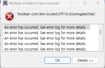

갑자기 Eclipse가 ‘Multiple problems have occurred’ 창을 뿜어내며 반란을 일으켰다.
인터넷에 아무리 검색해도...그냥...프로젝트 클린하란 말뿐..도움이 되지 않았다..
원인은 알 수 없는 com.ibm.icu 충돌… 결국 무한 삽질 시작.

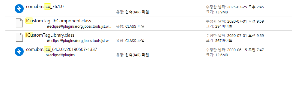

eclipse/plugins에 com.ibm.icu가 2개(76.1.0, 64.2.0) 같이 있다.
이 조합이면 거의 100% 충돌 납니다. 한 개만 남기고 시작해야 합니다.

C:\O2Resort\eclipse\plugins\에서
com.ibm.icu_76.1.0 폴더(또는 jar) 를 다른 곳으로 이동(백업)

핵심: plugins(+ dropins)에 com.ibm.icu 번들이 반드시 하나만 있어야 함.

Help → About Eclipse → Installation Details → Plug‑ins에서 icu 검색 → 하나만 잡혀야 정상.

현 증상(NoSuchMethodError: UTF16.isSurrogate(char))은 코드는 구버전 ICU 시그니처를 기대하는데 런타임에 신버전 ICU(예: 76)가 로드되어 생기는 전형적인 케이스입니다.
2020‑06 시대 플러그인/툴들은 64.x 쪽 시그니처에 더 가깝습니다.
뭐 이렇게 jar파일 한개 삭제하고...삽질에서 벗어났다...쏘피...너의 능력은 어디까지냐...이뻐 죽겠어~!! ㅋㅋㅋ
